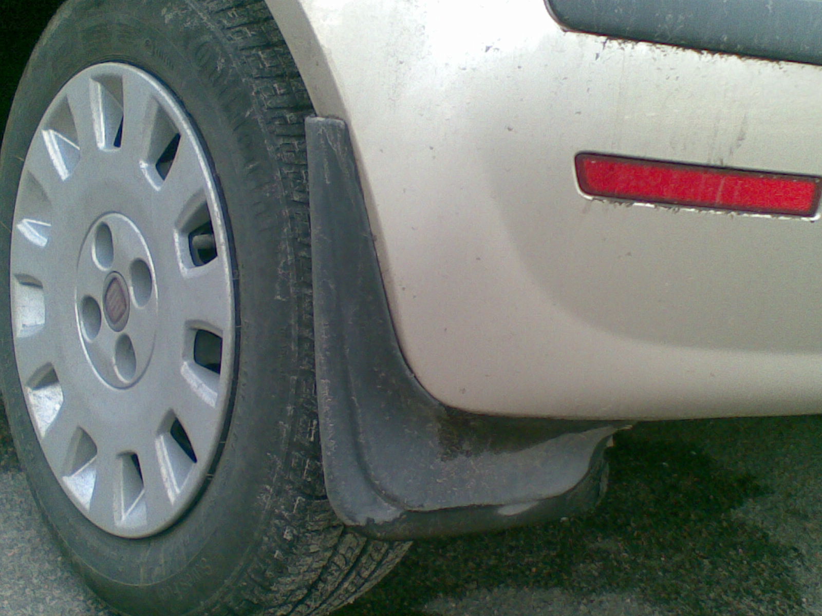

2. Подскажите предусмотрено ли изготовителем крепление задних брызговиков, в салоне поставили только переднии и сказали что не знают как вцепить задние, а потом ответили что заводом не предусмотрено. Брызговики не оригинальные (Elegance 1 вроди бы.)

Насчёт масла не знаю, у меня такого не было, а брызговики мне установили в качестве допа на все 4 колеса при покупке. Марку не знаю, не вникал, скорее всего неоригинал, потому что левый задний брызговик очень близко к выхлопной трубе и даже немного подплавился на краю.

Сфоткай пожалуйста задний брызговик и место где и он прикручен.

Крепится тремя саморезами (показано стрелками)
