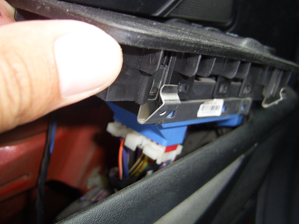

| Фиат Гранде пунто 2007 года, такая проблема: Все стеклоподъемники работают с кнопок на дверях (опускаются, поднимаются).. но с главной консоли водительской двери стекла правой стороны авто только поднимаются, а левые и опускаются и поднимаются.. как заставить опускаться правую сторону?! в чем же проблема?
svoyv Италомафиози
Возраст: 49 Знак зодиака:  Зарегистрирован: 12.11.2009 Сообщения: 642 Откуда: Хмельницкий
Авто: Grande Punto
Добавлено: Ср Июл 13, 2011 08:53 Заголовок сообщения: |
откуда знаешь, что только подымаются, если опустить невозможно????
з.ы. events пока въехал в описанное чуть мозг не взорвало... может потому что утро....
events Amico
Возраст: 38 Знак зодиака:  Зарегистрирован: 07.07.2011 Сообщения: 4 Откуда: Россия, Казань
Авто: Fiat Grande Punto 1,4
Добавлено: Ср Июл 13, 2011 10:12 Заголовок сообщения: |
| опускаю стекло с пассажирской двери, поднимаю с водительской)) но с водительской не опускается)) вот откуда знаю)) доброе утро!!!!))
svoyv Италомафиози
Авто: Grande Punto
Добавлено: Ср Июл 13, 2011 17:29 Заголовок сообщения: |
Седня посмотрю у мя...
там прнцип проходного выключателя по моему... однозначно нуно выковыривать кнопочки и зырить...
1,5 года тому стеклоподъемники сам ставил, пришли с авторазборки из Харькова...
Так водительское стекло подымается и опускается в двух режимах, когда держишь и когда просто торкаешь, а вот пассажирское только, когда держишь кнопочку у всех так??? или глюк... теоретически так и должно быть вдруг пассажир решил палец засунуть а у тя на автомате подымается....

Добавлено: Ср Июл 13, 2011 18:06 Заголовок сообщения: |
Полюбому электрик должен сделать прозвон проводов если конечно исправна сама кнопка со стороны водителя....
Очередность фоток в обратном порядке...
| Еще одно место возможной причины |
359.5 KB |
246 раз(а) |
250.31 KB |
261 раз(а) |
434.96 KB |
318 раз(а) |

Александр Васильевич Италоманьячище
Возраст: 39 Знак зодиака:  Зарегистрирован: 21.05.2007 Сообщения: 17343 Откуда: Одеса
Добавлено: Сб Июл 16, 2011 16:18 Заголовок сообщения: |
По поводу управления в ГП.Там везде слаботочные кнопки управляют логикой.Смотреть,разобрав аккуратно все,в первую очередь чистоту резинок и поверхностей на плате под резинками.Промыть и то и другое бензином,лучше-Галоша,спиртом.
Точно так все в пультах и телефонах.
