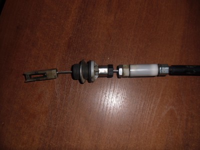

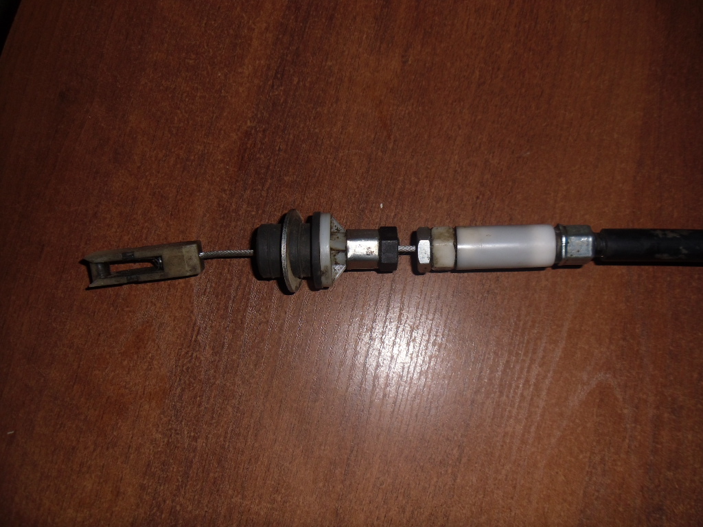

Допоможіть вирішити проблему , при вижимі щеплення приклинює троса, таке відчуття ніби його зажимає в місті прожодження його через регулювальний механізм троса біля кузова. Ставлю нового троса 5 днів і таж проблема.Поміняв корзину , вижимного підшипника а проблема залишилась. Говорять що може бути що у місці де трос входить у кузов стався провал металу і тоді троса трохо зламує і починає клинити, а вподальшому при експлуатації троса , здирає на ньому покриття і розламуе механізм регулювання.Ставив троса з автоматичним регулятором теж саме.

пружина на педалі стоить???

пружина на педалі стоить, мне еще советовали попробывать поставить троса с автоматической регулировкой

От спробуй її зняти. В мене була аналогічна проблема вірішилась зняттям пужини. Наразі все ОК.

спасибі, зараз спробую
