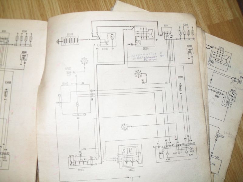

Дайте кто нибудь схему подключения реле накала свечей фиат фиорино 1994 года рождения. При покупке была приколхозена кнопка через стандартное реле, а само реле накала лежало в мешке с запчастями которые дали в придачу. Есть желание сделать всё по заводскому умыслу. С электрикой дружу. Ещё распиновочку по реле может кто подскажет. Спасиба

Very Happy примерно так у Tipo

Потому-что с моей проводкой немного не совпадает.Так как имеются дополнительные (приблуды)
1)электромагнит для автоматического впрыска при запуске холодного двигателя (KSB)
2)термостатический выключатель автоматического предварительного впрыска при запуске холодного двигателя.
3)электрический выключатель ТНВД.
(Так пишет книжка) Very Happy

Схема включения самого реле запуска свечей абсолютно идентична!
У меня Уно, на Фиорино должно подойти. Все подписи на них не нужно обращать внимание, реле под номером 10101, стартер 01001,клапан отсечки подачи топлива 02001, 6-я клемма реле на лампочку, свечи накала 02510, 2-я клемма на массу, ну а в остальном все видно.

Вем спаиба, разобрался:
Клемы
1 - (болт) - "+" АКБ
5 - (Болт) - на свечи накала
2 - датчик температуры (можно кинуть на корпус)
3 - на замок зажигания "+"
4 - "+" втягующего реле стартера
6 - лампочка индикации на приборной панели
Пробовал на снятом реле. Подключил "+" от АКБ на клему 1, "-" на корпус крепления. клема 5 подключил "лампочку - 1" и вольтметр. Клему 2 замкнул на корпус (реле температуры замкнуто при холодном двигателе) клема 6 на "лампочку 2" индикации. При подаче "+" на клему 3 обе лампочки горят. Через 5 екунд "лампочка 2" гаснет, "лампочка - 1" (свечи накала) - горят 25 секунд. Если снять "-" с клемы 2 (имитация гарячего двигателя) "лампочка - 1" горит 17 секунд (греют свечи накала), "Лампочка -2" (индикация в приборной панели) не загорается. В любых режимах при подаче "+" на клему 4 (Стартер) лампочка индикации сразу тухнет а подача "+" на свечи подаётся 17 секунд. Если я всё ам правильно понял, подключил, то пусть это пригодится другим.

2 - корпус и никак иначе!
Это старый добрый форкамерный дизель - свечи работают всегда, никакого датчика температуры не предусмотрено!

Тоесть то что я подключил его сразу на массу это правильно и не какого датчика температуры?
СообщениеДобавлено: Вс Июл 03, 2011 20:02    Заголовок сообщения: Ответить с цитатой
SSS1
Да
