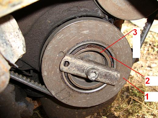

Обрати внимание на шпонку- не срезало ли ее,прокладок там нет шкив одевается на КВ и затягивается гайкой,слетел потому что был плохо затянут. _________________ Diesel Smoke, Dangerous Curves
гайка на месте с частью шкива. Как я понял: шкив состоит из трех частей, внешнего венца, резиновой части (шайбы) и внутреннего венца со шпонкой и гайкой.
На рисунке:
1- внешний венец.
2- резинка.
3- внутренний венец.
Слетел внешний венец. При осмотре не было выявлено ни чего что могло бы подсказать как это держалось в куче.....
Болт и кронштейн-распорка, это моя попытка исправить положение...
Nbv
Это шкив не родной,родной цельный без всяких резинок,ищи родной шкив и все ок будет. _________________ Diesel Smoke, Dangerous Curves
