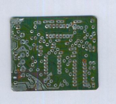

Я раскрыл блок ЭБУ и убедился, что контакт 3 действительно задействован.
Вот откуда в схеме блочка "ЭБУ 3кон Rн (сопротивление нагрузки) 30ком".
Вполне вероятно Эбу атмо и турбо разные. И чем они отличаються забыли нам сообщить. Может у тебя 3 контакт в воздухе висит.
Родная проводка это все белые незатвердевшие проводочки на
которых мелкими буквочками написаны номера цепей.
Но есть и хорошие новости. Я все таки нашел платку и
прямо сейчас скан отправлю тебе на почту.
Для интересующихся. Вот это, только разрешение будет 600дпи.
 Просмотрено:  197 раз(а)
