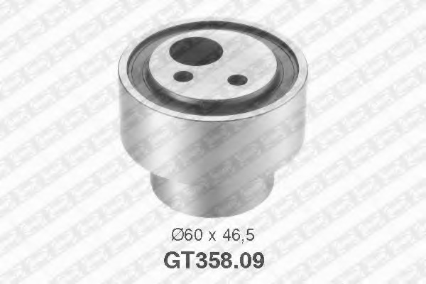

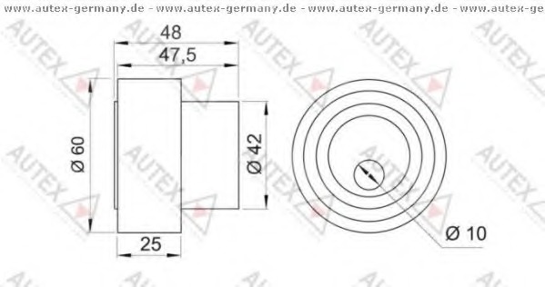

Можно замутить ролик с 2108 если выточить дистанционное кольцо нужной толщины?
Диаметры совпадают - 60, ширина тоже 25.
Высоту подогнать кольцом.
Диаметр кольца 28 вроде.А высоту не помню.

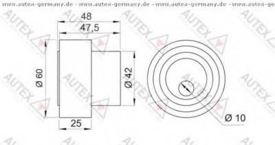

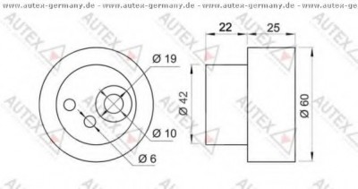

Вот еще нашол размеры.Сколько новый стоит?
 Просмотрено:  139 раз(а)
 Просмотрено:  128 раз(а)
 Просмотрено:  131 раз(а)

Уже лет десять ролик2108 применяю.
Чертежик подпорки выкладывал.

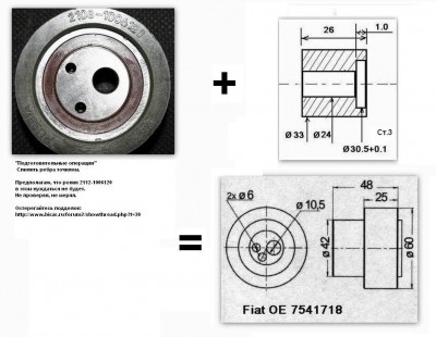

СообщениеДобавлено: Вс Июл 31, 2011 04:08    Заголовок сообщения: Ответить с цитатой
То долго искать, вспоминать.
Вот.
Точить надо за одну установку.
Место на блоке очистить от ржавчины наждаком.
Все это для паралельности, перпендикулярности.
 Просмотрено:  170 раз(а)

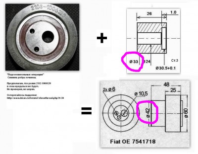

вот тут не понял
Диаметры разные
 Просмотрено:  137 раз(а)

стесняюсь спросить сколько стоит от восьмёры ролик и как часто меняется ? Так чисто для понимания целесообразности Rolling Eyes

СообщениеДобавлено: Вс Июл 31, 2011 14:23    Заголовок сообщения: Ответить с цитатой
Первый, что применил стоил 10гр. Давным-давно.
Сейчас позвонил на базар. 100-200гр.
Как часто менять лучше узнать у независимых автовладельцев ваз.
Можно просто постоять на обочине и обратить внимание на проезжающие переднеприводные ваз. Как у них звенят-завывают ролики и шарики вылетают из под капота. Laughing
vova_shkvarovski
Этот размер значения не имеет.
И та, и та втулка опираеться на ровную поверхность блока.
Внутри ролики имеют одинаковый конструктив и даже диаметр шариков практически совпадает.

Только что спрашивал цена 55 грн. Германия-Россия
ребра зачем спиливать?

СообщениеДобавлено: Пн Авг 01, 2011 01:20    Заголовок сообщения: Ответить с цитатой
Между ребер у него 21мм.
Со спилеными ребрами будет 27мм. и форма соответсвовать оригиналу.
Центровка ремня идет по нижнему шкиву.
Есть вероятность, что ремень начнет наезжать на ребро и лохматиться.
Но если все сойдеться и ремень станет между ребрами тогда можно и не пилить.
Ролик 2112 шире и тогда точно пилить не придеться.

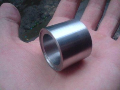

СообщениеДобавлено: Пн Авг 01, 2011 12:04    Заголовок сообщения: Ответить с цитатой
ужас какой
vova_shkvarovski
Зарегистрирован: 19.01.2011
Сообщения: 245
Откуда: Тернополь
Авто: Croma 2.0 T.i.e. 1992

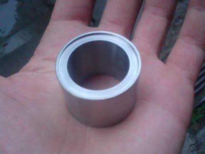

СообщениеДобавлено: Пн Авг 01, 2011 20:16    Заголовок сообщения: Ответить с цитатой
Вот оно какое!
Цена за работу 12 грн. Дал 15, как то не удобно)))
2112 точно такой только без ребер?
Где-то размеры видел 2108 то там ширина писало 25.
Надо на базаре мерять.
Ширина ремня 25?
