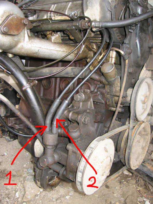

СообщениеДобавлено: Ср Авг 10, 2011 01:51    Заголовок сообщения: Ответить с цитатой
SkyNet
Вот нашел на форуме.
 Просмотрено:  196 раз(а)

Croma
Возраст: 68
Зарегистрирован: 30.11.2009
Сообщения: 6091
Откуда: Окупированный Харьков
Авто: Fiat Croma TURBO IE
СообщениеДобавлено: Чт Авг 11, 2011 00:47    Заголовок сообщения: Ответить с цитатой
TESS писал(а):
Дай мыло я тебе скину фотки
Может сможешь железку на сканер с линеечкой рядом положить.
И толщину металла сообщить.
SkyNet в отпечатает и шаблончик получит.

СообщениеДобавлено: Чт Авг 11, 2011 12:38    Заголовок сообщения: Ответить с цитатой
В принципе можно с нуля изобрести.
Только на первом этапе использовать что нибудь легкообрабатываемое. Хоть фанеру и электролобзик.
С энного раза все примеряеться и останеться повторить в железе.
Там две точки крепления к лапе.
Одну видно на фото, а вторая ниже и имеет продолговатый паз.
Для возможности регулировки ремня.
Стоит шпилька, толстая шайба и бескапроновая гайка.
Смотри как на жигуле ремень генератора натягиваеться.
Весь набор подойдет.
Насос крепиться тремя болтиками.
Бояться несовпадения плоскости шкивов нестоит. Ошибка будет незначительна.
