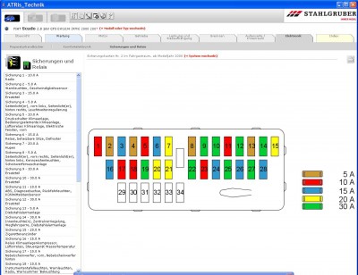

Народ может у кого то есть книжка или знает где поссмотреть какой предохранитель за что отвечает. скудо 1999г 1,9 TD спасибо заранее!!

Знайшов в себе шось таке, але чи воно відповідає дійсності, не знаю. Не звірявся.

Спасибо хоть и на немецком но ниче страшного!

у меня 1.9д/99г ,соответствует(проверил) Wink '

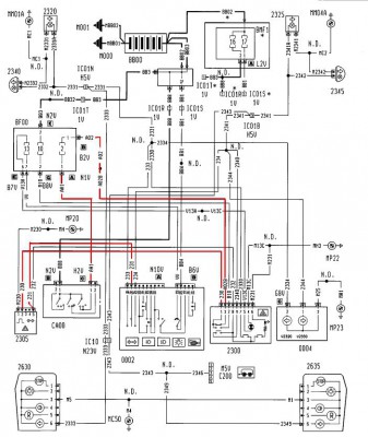

Усім привіт! Вибачте що знову піднімаю тему, та вчора пропали повороти і не вмикається магнітола, перебрав усі запобіжники, ніби цілі. Аварійка моргає, а поворотів немае. У мене Scudo 1997р.в. 1,9 ТД. Може хтось має схему запобіжників, то викладіть будьласка...
Робота повортів, "+" показано червоним.
