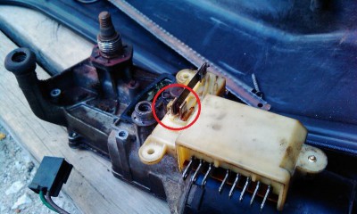

СообщениеДобавлено: Вс Авг 21, 2011 22:20    Заголовок сообщения: Ответить с цитатой
Итак, довел дело до конца!
Процесс:
- Откручиваем дворник.
- Откручиваем гайку крепления моторчика к кузову.
- Открываем капот и снимаем уплотнитель что бы снять бачок с жидкостью.
- Откручиваем два болта крепления моторчика.
- Откручиваем плату с моторчика.
- С обратной стороны есть пластинка, которая имеет два контакта.
Именно засоренность этих контактов и было проблемой что дворники работали только непрерывно. Наждачной бумагой зачистил все контакты, собрал - все заработало!
Вот где была проблема, что не работал прерывистый режим дворников.
