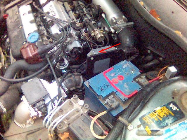

Вот как выглядит Turbo IE 1986г
Катализатора, лямбды, абсорбера еще не ставили.
Только не говорите что у меня два трамблера. Laughing
Фото было сделано для пояснения хорошему человеку положения бегунка при совмещенных метках ремня.

СообщениеДобавлено: Вт Авг 23, 2011 16:33    Заголовок сообщения: Ответить с цитатой
нет
ДАД на Марелли впрысках
