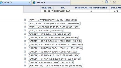

skel
вот на что ставился такой коленвал как у тебя
(FIAT) - MP TIPO SPORT 16V IE. (1988-1993)
(FIAT) - NU TIPO MQ.93 1750-2000 (1993-1995)
(FIAT) - MY CROMA IE-IE TB. FL.90 (1990-1996)
(FIAT) - PC COUPE' (1994-1996)
(LANCIA) - RT DELTA 4WD (1986-1991)
(LANCIA) - SA DELTA EVOLUZIONE (1991-1994)
(LANCIA) - SG N.DELTA 2.0 -1750 132CV ('93-'99)
(LANCIA) - RJ DEDRA IE.TB.INTEGRALE (1990-1994)
(LANCIA) - SM DEDRA FL.94 1750-2.0 (1994-1999)
(LANCIA) - SZ THEMA BZ/DS R.88 (1988-1992)
(LANCIA) - SB THEMA IE. 16V FL.92 (1992-1994)
(LANCIA) - SP KAPPA BZ 2000-2400 (1994-2001)
(LANCIA) - SV KAPPA COUPE' (1997-2001)
(ALFAROMEO) - U6 155 TURBO BZ-DS (1992-1996)
Инфа с еПера Smile

skel писал(а):
да никакой экзотики, обычная двушка, без турбины, 16 клапанов, 139 кобыл, сам в шоке... собираюсь сам ехать в харьков искать, но кроме автограда никаких зацепок....поэтому сразу хочу знать какой мотор могу поставить...просто те, кто искал, говорят что лучше ставить мотор, чем искать коленвал, типа по цене выигрышней.... и мороки меньше
