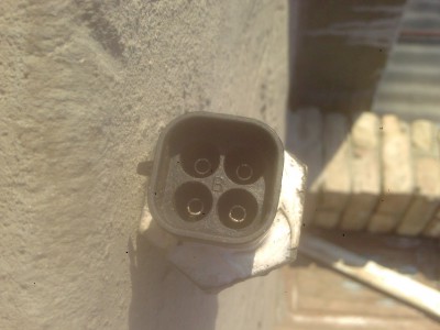

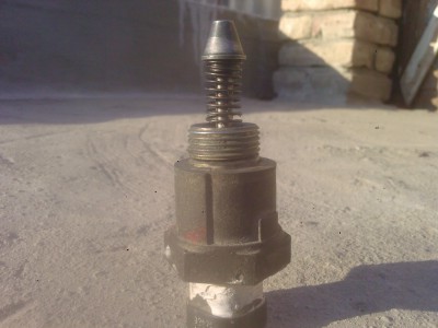

Добавлено: Вт Ноя 08, 2011 17:40 Заголовок сообщения: |
Подскажите пожалуйста где можно найти такой клапан
