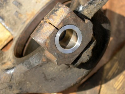

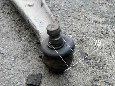

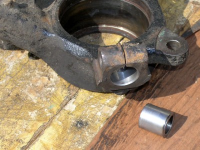

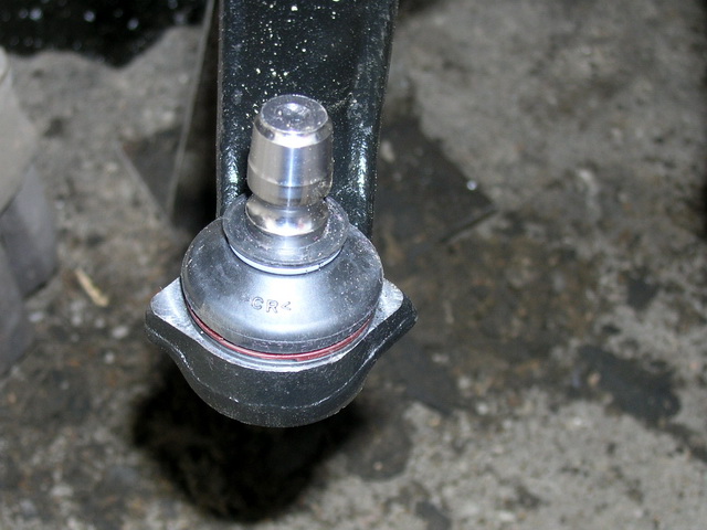

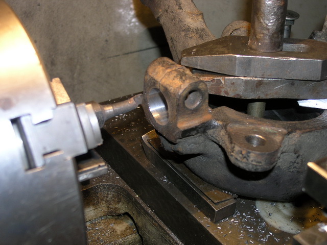

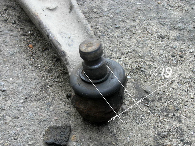

Так, як був розбитий отвір під шаровий палець на ступиці прийшлось гільзувати. Спочатку розточили отвір до чистого , виготовили втулку вставили і з середини прихопили сваркою, болгаркою прорізали паз і просверлили отвір під стягуючий болт. Все працює. Лишилось питання, якого діаметра має бути шаровий палець? На старому ричагу був 19мм. на новому 17мм. Hi

Коли розточували цапфу,ослабили,тіло стало тоньше,обережно із затягуванням болта,щоб не лопнуло вухо-було таке.прийшлось міняти цапфу.Нехай служить!

Палець царової опори повинен бути діаметром 17 мм.
