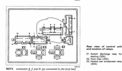

Выличил балячку, это был плюс который идет на панель приборов при включении зажигания, а потерялся он в разьеме, там где предохранители. Может кому поможет...
