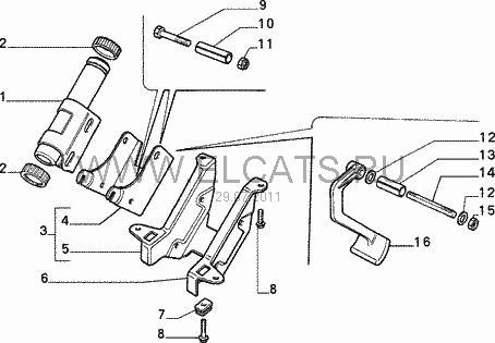

Там есть 2 игольчатых подшипника.
 Просмотрено:  145 раз(а)

Если разобрать и смазать их интересно поможет? Почему вместо подшибника они предлагают упругую втулку?
My name is Brava....Fiat Brava
Смазка не поможет. Они там хлипкие и склонны развалиться.
Находяться в резиновой обойме, потому и упругая втулка.
Менял у себя на Кроме. Твои чуть меньше.
В архиве доп. инфа и в конце картинка.

А я свою проблему решил. Оказалось стучало реально в рулевом валу. Подшибники целые а на валу 1.5 мм выроботки в том месте где подшибники ходят эти. Отдельно вал не нашел, только целиком этом механизм, причем регулируемый по высоте. Заодно к нему купил руль кожанный рестайлинговый с подушкой безопасности. Сразу стало тихо и удобно. Так что кому надо сама обойма с подшибниками нерегулируемая есть
