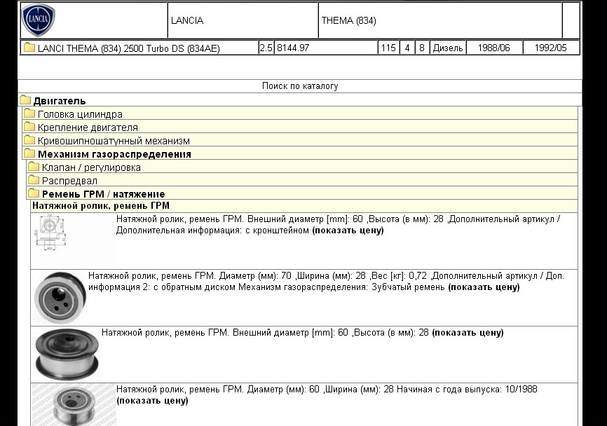

Насчёт роликов. Вот что нашёл.
Похоже, что ролик - не показатель модели двигателя. На блоках крепление одинаковое. Просто под ролик без пластины ставился дюралевый кронштейн для его крепления, а с пластиной - крепится непосредственно к блоку.

К впускному коллектору прикручено колено, которое выходит вперёд, патрубок одевается спереди назад, а не в бок. С распредвала идёт на помпу и генератор не один ремень а два. Первый с рапреда на помпу, второй с помпы на генератор. Натяжителя ремня там нет. Первый ремень проходит под коленом впускного коллектора. Насчёт теплообменника не знаю, он вроде как стоит немного сбоку номера, номер полностью открыт и хорошо виден без зеркала. Позже сделаю снимки и выложу.
