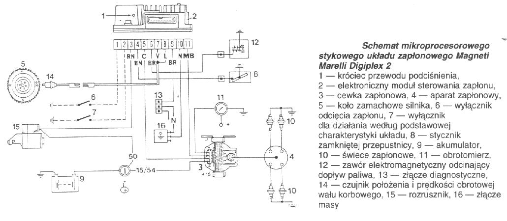

Добавлено: Вс Сен 25, 2011 09:06 Заголовок сообщения: Re: проблема с коммутатором |
схемка
67.77 KB |

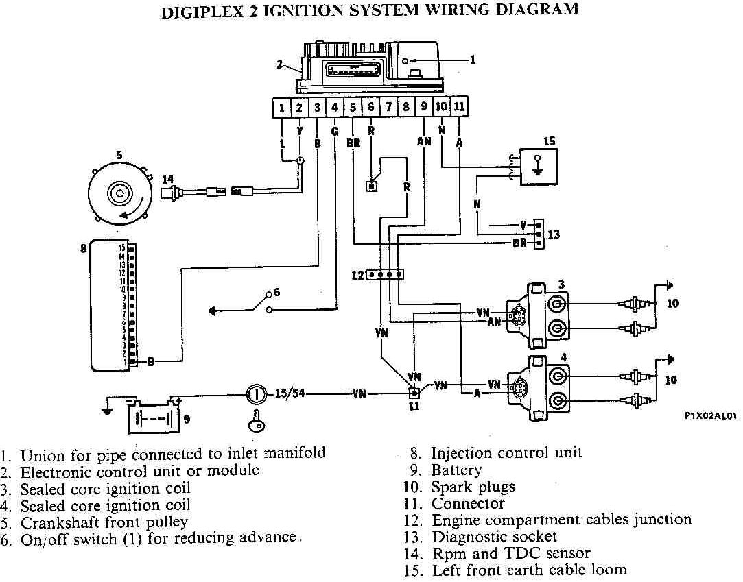

Добавлено: Вс Сен 25, 2011 09:07 Заголовок сообщения: |
на английском
134.77 KB |
2287 раз(а) |
