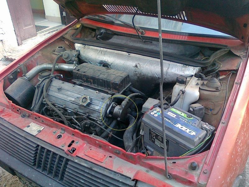

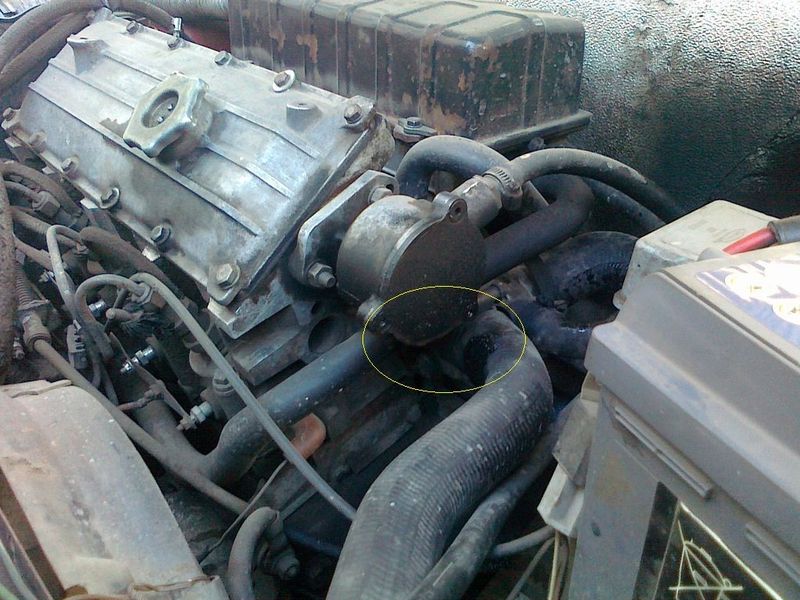

Заметил что все больше и больше там вылазит жидкость (думаю масло), но не знаю что это, и почему оно капает.

насос вакуумника, його можна заварити.
ICQ Number
СообщениеДобавлено: Чт Окт 13, 2011 18:27    Заголовок сообщения: Ответить с цитатой
Нічо не треба варити. Треба відкрутити кришку і замінити ущільнюючу гумку. Ну може ще трішечки додати на стик герметику.

не підскажеш де цю гумку можна придбати? або як її за каталогом шукати (назва). Хотілось би по людськи зробити.
ICQ Number
СообщениеДобавлено: Чт Окт 13, 2011 23:06    Заголовок сообщения: Ответить с цитатой
Відкрути і поїдь на Галпідшипник, що на площі Франка. Там підберуть.
Чи там кришка незйомна?
