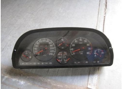

Всем доброго времени суток.Понравилась приборка,очень хочу такую.Может у когось завалялось такое?

| оно хоть от кого?

это от уно турбо,у меня есть цифровая приборка уновская,но пока что не хочу ее продавать

Так точно фиат уно турбо, цифровая мне не по душе, люблю стрелочки и много

Дофіга міняти, щоб у твоє Уно влізла рестайлова приборка....

Красота требует жертв,судя по электро схемам-не малых

Так как в пострестайл торпеду засунуть дорестайл приборку...

уйопіщно тобто..... Треба міняти торпеду з бородою, пічку обвіс рульової колонки... Ну і 2 кронштейни і 1-2 шпильку приварити.

оно тебе не надо. точно ненадо.точно - тахо работать не будет, температура масла работать небудет, датчик буста (наддува) работать не будет., температура ожлаждайки и давление масла под вопросом (смотря какая приборка и датчики ща стоят). вот после всего этого и думай нужна ли тебе красивая но абсолютно бесполезная цацка.

Думаю будет работать все кроме буста.Датчик темп. масла установим в поддон,для тахо чел пообещал сваять схемку чтобы он питался от геныча,ну а масло и вода у мну тож стрелочные....
Ну нравится она мне ,нравится
