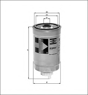

Привет люди! Есть такая проблема. Стоял фильтр ufi24one.00, заменил я его на sardes ( такой же конструктивно, но он без датчиков воды и температуры топлива). Теперь горит значек на панели - неисправность двигателя. Комп. диагностика показала проблему датчика температуры топлива, но его ведь нет. Кто что скажет, как побороть эту хрень?

Датчик воды выкручиваеться и вкручиваеться в новый фильтр вместо заглушки (она сделана специально для слива воды).
А подогрев это отдельная фича. (Отдельный кронштейн с подогревом и датчиком)

Подскажите где находится этот датчик температуры топлива, а то мне или не правильно объяснили, или я сам не понял, что датчик воды и датчик топлива находятся в черной фишке которая снизу фильтра.

У меня тоже фильтр другой.[img][/img]

Как я и думал все дело в этой черной фишке - это датчики воды и температуры. Вкрутил в новый фильтр. Скинул клемму аккума на 3 мин, но чек продолжал гореть целый день. На вечер потух. Так что все нормально. Всем спасибо.
