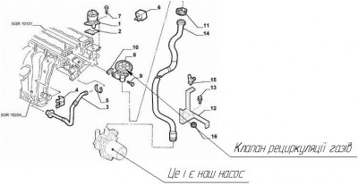

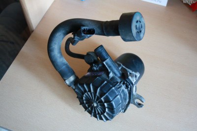

Що би не було ще більш диких версій неж вебасто Shocked ::::
Цей "непонятній агрегат" називається "насос вторинної подачі повітря".
Використовується для полегшення запуску і прогріву двигуна.
Коли двигун прогрітий, не використовується.
Зразу скажу, що і без цього прибамбасу нармально заводиться, його присутність, мабуть, зумовлено вимогами євро4.
Працює він як йому захочеться, як я запримітив, включається не завжди, і якусь залежність від температури за бортом не замітив.
Одним словом живе своїм життям Very Happy .
Фільтр палива має бути, знаходиться не коло баку, а посередині кузова з низу. По розмірах як 0,33л банка від пива. Не спутай з абсорбером парів бензини, він знаходиться рядом з фільтром, тільки розмірами як 2л банка від пива.
 Просмотрено:  345 раз(а)
 Просмотрено:  234 раз(а)

сегдня специально снял ---разобрал......проверил- поставил обратно....по ходу отреставрировал одну опору(их там три) аппарат работает безукоризненно.....внутри чистенько....(радует что не утопленник)SmileSmileSmile) с принципом работы разобрался ....следующий на очереди клапан егр
