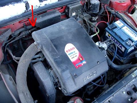

Зачем вот этот выход? Была версия зима- лето, так это ?

Да, подача теплого воздуха, нагретого выхлопом. Геморная система, живую мало кто ее видел. Забей.

А все же, как должно быть в идеале? И тут я так понимаю нет никакого переключателя как в жигулях? Одновременно будит тянуть воздух с двух трубок?

Там система как термостат - если на улице холодно, то сосёт с задней трубки, как начинает немного прогреваться - клапан начинает смешивать воздух с холодным и т.д.

У меня там что-то стоит, похожее на заслонку, но я не не лазмл туда.

На зиму переподключи местами забор воздуха. Заглуши тот что сейчас и подключи сзади. Автоматически вряд ли будет работать.

Но оно изначально должно так работать? У кого есть книга, не могли бы выложить сюда пару страниц где это описанно.

Насколько я знаю, на выпускном коллекторе была доп. банка прикручена. Она служила воздухозаборником в холодное время. От нее шла трубка к фильтру. В фильтре стоял клапан с биметаллической пластиной, переключающий холодный/горячий в зависимости от температуры входящего воздуха. В моей машине клапан выбит, второе отверстие заткнуто.

У меня такая банка на коллекторе даже была, ротом отвалилась. А дырку я не затыкал.

Если ездить зимой и летом так как на фото, ничего катастрофического не произойдет?

та вроде все так и ездят.
