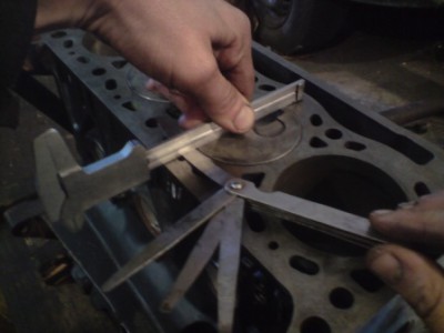

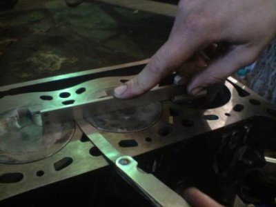

Міряється індикатором, але за його відсутності - так.
Нація житиме доти, доки житимуть чоловіки, готові за неї воювати.

Признаюсь честно так замерить НЕ ДОГОДАЛСЯ Rolling Eyes
