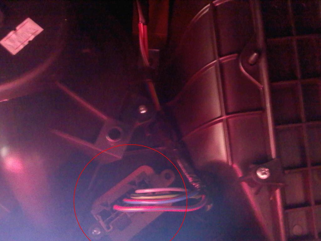

Я це все робив зі знятим бардачкком.
Фото 1. Приблизний напрям пошуку тої шоколадки.

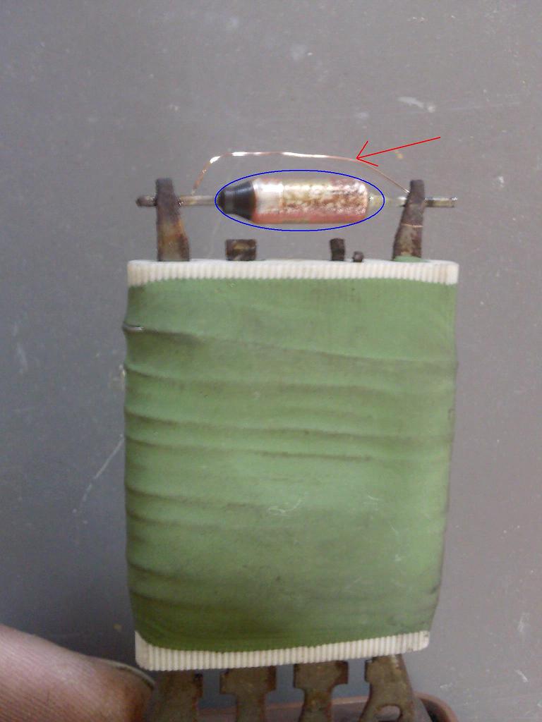

Фото 2. Вона! Один саморіз під фігурну викрутку, з боку пічки є пластинка, яі підтримує шоколаду. Короч, я її зломав...

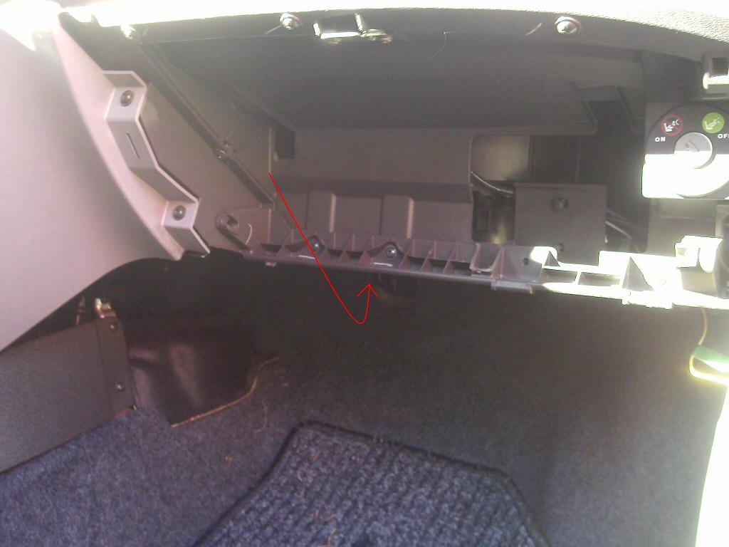

Фото 3. В синьому овалі та балалайка, яа перегоріла. Просто замикаємо крайні контакти тонким кусочком провода (на випадок перегрузки щоб лекго перегорів...).
Всьо! Третім положенням краще не користуватися - може швидко перегоряти...
УВАГА! Шокколадка є резистором, який при роботі нагрівається! Будьте обережні!
Фото 1
 Просмотрено:  1141 раз(а)
Фото 2
 Просмотрено:  1152 раз(а)
Фото 3
 Просмотрено:  925 раз(а)
