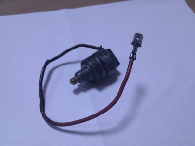

Доброго времени суток. Разобравшись с проблемкой пропадания света появилась очередная беда. Машина запускается почти с полоборота (в общем хорошо). Холостой держит отлично. НО!!! Только включаю передачу и начинаю трогаться - пропадают обороты и глохнет. Получилось трогаться на ровном участке очень нежно и плавно нажимая на педальку газа. Потихоньку - очень потихоньку ехал и обороты не набирались, ну а при обычном нажатии на педаль газа - провал и глохла сразу. Беда!!!!
Перековыряв снова весь карб (Webber) - и снова методом перебора и исключения обнаружилось, что клапан ХХ не рабочий (моя теория), и если не ошибаюсь по книге он называется - электромагнитный запорный клапан системы холостого хода. Т.к. выкрутив его и закрутив обычный болт машина поехала резво и обороты набирает отлично (но при этом плавают холостые от 1000 до 300 и глохнет, при переключении передач приходится подгазовывать), снова вкрутил клапан - и снова машинка перестала ехать. И так далее: болт - машина едет, клапан - машина не едет.
Вопрос - как отремонтировать клапан или может есть какой-то аналог?? кто что скажет?? и у кого можно купить рабочий??

В глаза не видел этот карбюратор, но видел много других.
В принципе устроены одинаково.
Теории надо проверять экспериментом.
Клапан электромагнитный и при подаче 12 вольт должен открываться.
Даже если издохло то устройство которое его открывает
питание возможно подавать принудительно при включении зажигания.
В носике клапана проглядываеться жиклерчик,
чем обычный болт не являеться.
И в карб хлышет ничем не дозированный бензин.
"Холостой держит отлично"
Этим клапан и занимаеться, но он с краю стоит и от этого страдает.
Напасти там сидят в ускорительном насосе в первую очередь
и в главном топивной системе во вторую.
Ускорительный насос это когда заглядываешь в карбюратор
и резко нажимаешь педаль газа.
А там видно тонкую струйку бензина.
Имеет диафрагму, пару клапанчков, носик распылителя с тонкой засоряемой дырочкой и механический привод.
А ге механика то там и износ, и потеря деталей.

Я был когда то "счастливым" обладателем карбюратораSmile)) Вообщем он не открываться должен, а вон та золотистая пимпочка должна втягиваться. Да у тебя ещё есть на карбе контакт 1, он показывает нажимаешь ли ты на педальку, если нужны будут фото я приложу. Так вот когда ты нажимаешь на педальку этот контакт разрывается и у тебя клапан закрывается(т.е. находится в выключенном состоянии), отпускаешь клапан открывается(т.е. он включается и та золотая штучка притягивается) и дает поступать бензу через канал холостого хода. А проверить да подай на него 12в в том виде что на фото. Провод это + сам он - и увидишь как притягивается, если он работаетSmile

На моей предыдущей машинке было такое когда порвалась диафрагма ускорительного насоса, симптомы точь в точь. Клапан вряд ли сломается, там ломаться нечему. По поводу найти клапан этот, если он таки сломался, будет мегасложно, я по крайней мере не нашел (думал что он полетел, то искал замену).

подай 12вольт и узнаешь работает или нет,он будет втягиваться.У самого лежат 2 карба (типы разные) но оба нормально не работают.Поэтому сейчас занимаюсь заменой на солекс от ёжика 2141 1.8л.Едет намного резвее родного и экономичнее.
Клапан что у тебя на фото еще регулируется прокладками,если зажат до упора то втягивание не поможет нужно дуть в канал и пробовать включать из вне,проверять открывает канал хх или нет.

Буду проверять. Спасибо. А вот вопрос про замену от 2141. Уже стоит такой или еще собираешься ставить?? И на сколько крепежные отверстия отличаются, в плане нужна ли переходная плита?
Я когда ставил Солекс себе, то расширял отверстия крепежные немножко. Обошелся без переходной плиты. А теперь вот вернул родной карб и появилась данная проблема.
