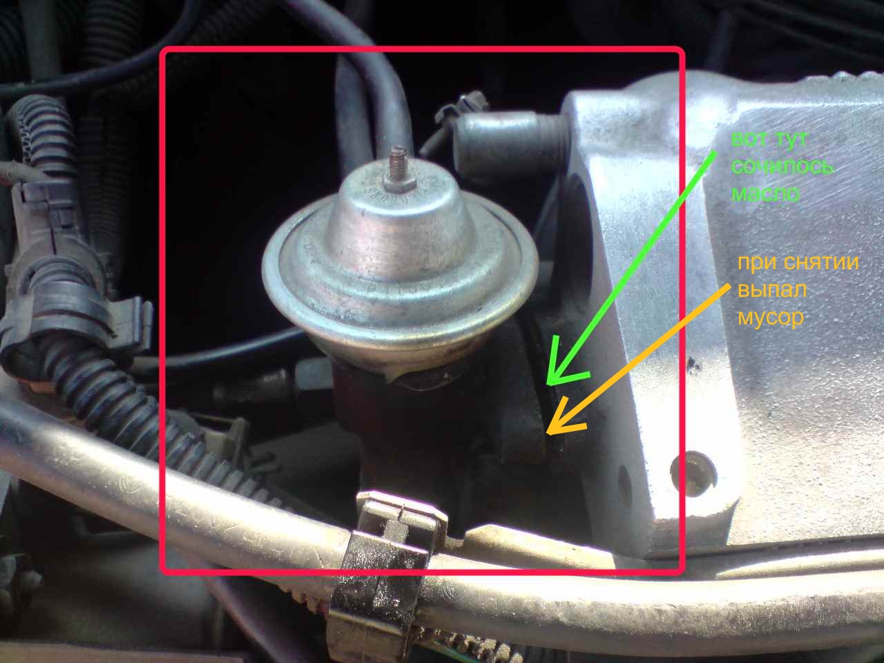

Сегодня нашел вот такую "хрень".... за что она отвечает???
Я ее открутил и от туда какой то мусор с болтом выпал...

Это и есть регулятор давление топлива

Do_Sancho
На этом регуляторе прокладка плохая, а внутри куча болота ()
Если посадить на герметик? или та прокладка роли не играет?

а не мембрана у тебя часом лопнула?

Do_Sancho
Фиг его знает...
Куда смотреть чтоб мембрану увидеть? ))

Только что смотрел с помощью зеркала, вроде бы целая мембрана...

Do_Sancho
А этот клапан давки топлива связан с впускным коллектором?
Или просто крепится на нем?
