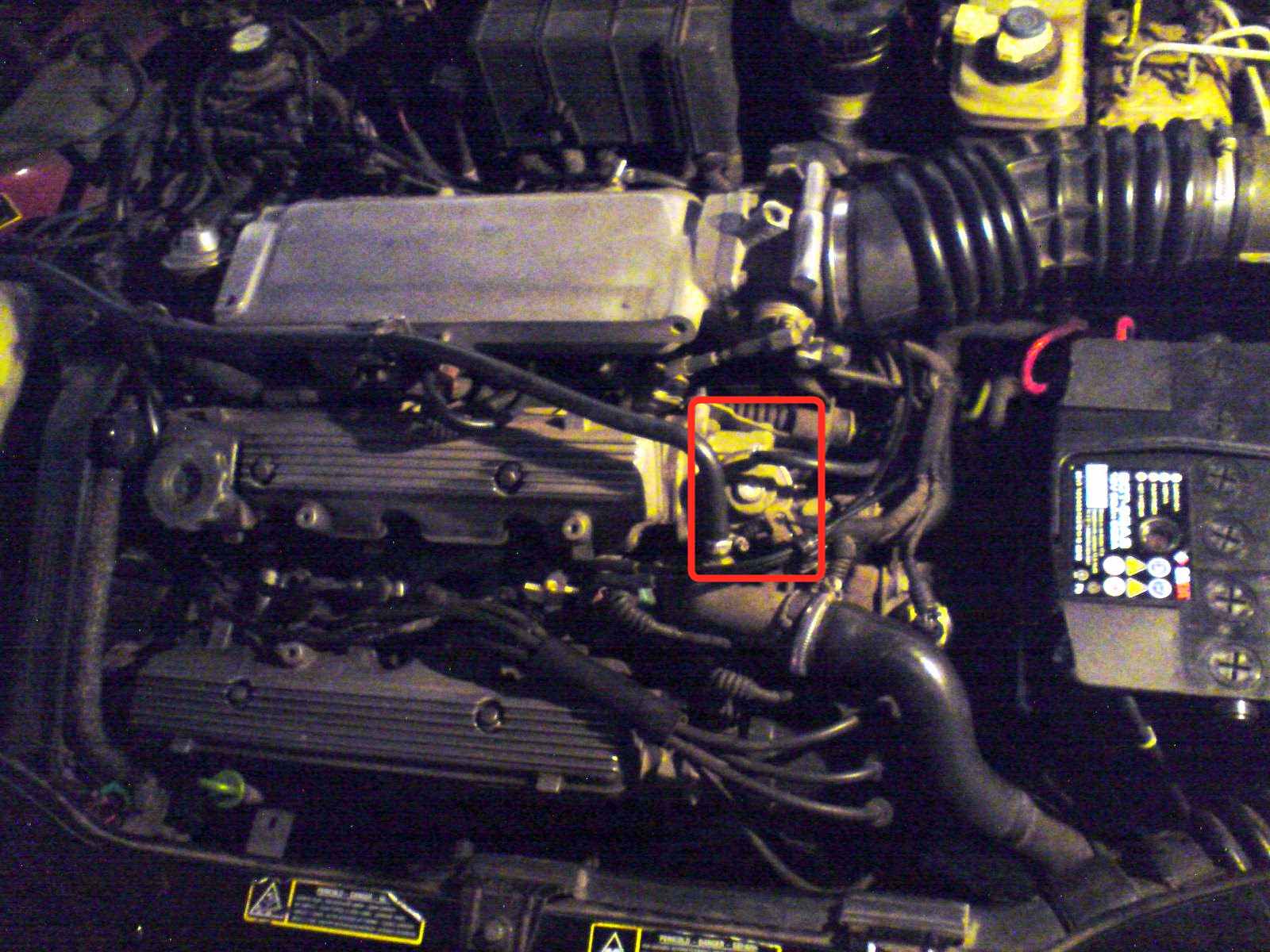

| Народ не вводите человека в заблуждение, это не регулятор давления топлива...
ksv Италоманьячище
Возраст: 46 Знак зодиака:  Зарегистрирован: 21.09.2006 Сообщения: 3352 Откуда: Киев
Добавлено: Ср Окт 26, 2011 17:31 Заголовок сообщения: |
| A145R писал(а): | | Народ не вводите человека в заблуждение, это не регулятор давления топлива... |
+1
Это система рециркуляции ОГ. Регулятор стоит с другой стороны.
=aleks= Италоманьячище
Добавлено: Ср Окт 26, 2011 18:24 Заголовок сообщения: |
ksv
+100500
регулятор крепится с торца впускного распреда!!
Добавлено: Ср Окт 26, 2011 18:27 Заголовок сообщения: |
SoDoMoRa
клапан тот что на фотки........выкинь и зглуши дырку.
кароче на работу двига он не влияет!!!!!!!!!!
Do_Sancho Италоманьячище
Возраст: 36 Знак зодиака:  Зарегистрирован: 08.06.2009 Сообщения: 2185 Откуда: Одесса
Добавлено: Ср Окт 26, 2011 18:28 Заголовок сообщения: |
ТОлько что ещё раз посмотрел,действительно это не регулятор...приношу извенения...Дело в том что оч похож,а разбираться не стал...

Холостые плавают на гор\холодную..
Снял трубочку с рег-дав-топлива, она сухая.
Отключал лямбзду-эмулятор тоже самое, плавают ХХ и коптит... + высвечевает на приборной панале красную форсунку..
Отключал ДПДЗ сначала 1разем. педаль газа на нажатия не реагирует и 2000 об\мин, но не коптит, потом 2 разем обороты плавают и коптит
| Вот с этого регдав топл снимал маленькую трубочку... |
