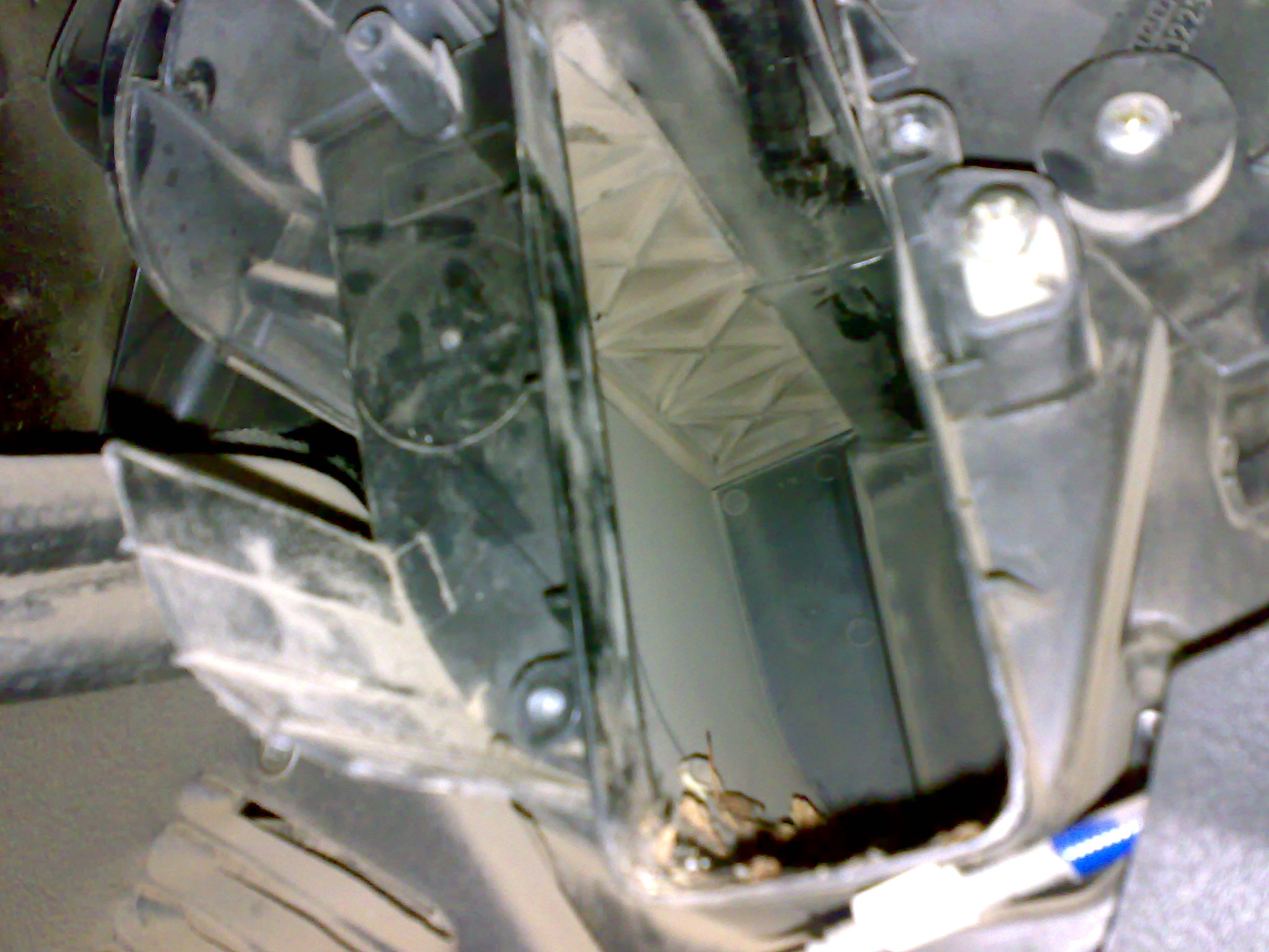

Поскажите пожайлуста как проверить подается ли воздух через радиатор печки а не в обход.

СообщениеДобавлено: Вс Окт 30, 2011 12:17    Заголовок сообщения: Ответить с цитатой
Хрюкин писал(а):
Ежу понятно, что ТС спрашивает о потоке воздуха вентилятора через пластины радиатора.
А как там может продуваться в обход? Laughing

СообщениеДобавлено: Вс Окт 30, 2011 12:45    Заголовок сообщения: Ответить с цитатой
Да вот так и может- при помощи заслонок.
