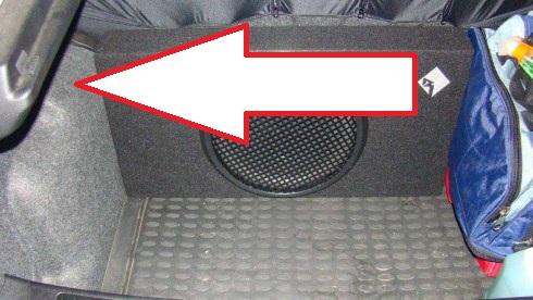

Находится там же где и розетка... с лева под полочкой, вернее под задним левым фонарем в нутри багажника
ТУТ (фото не моё)
