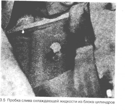

Доброго времени суток, в связи с наступающим похолоданием возник вопрос - где на Регате находится слив охлаждающей жидкости?И есть ли он вообще?

JekaLev
Вроде как болтик внизу радиатора..блок находится выше этой точки, так что разговоры про 'слить из блока' - излишни. Печку продуть от ож отдельно.

СообщениеДобавлено: Сб Ноя 05, 2011 20:29    Заголовок сообщения: Ответить с цитатой
Для слива воды в блоке есть болтец, находится с блоке со стороны салона.

СообщениеДобавлено: Сб Ноя 05, 2011 20:40    Заголовок сообщения: Ответить с цитатой
а да, есть такой болт, это на 138 блоке уже есть..на 127 не было.
