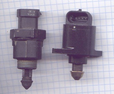

кто подскажет как заменить ренулятор холостого хода на регата 1,6 моновпрыск на жигулевский помогите очень надо
Это такой моторчик сбоку на монике?
А Ваз это такой моторчик с пружинкой на носике?
Абсолютно невозможно.
Совпадют только слова "ренулятор холостого хода"
Да проблем то особых и не видно.
Многие ищут низ моника ради резистора, а остальное и моторчик в частности начинает храниться-пылиться.
Вот и шанс.
Вот в этом направлении и ищи.

Йосиф
Зарегистрирован: 02.11.2010
Сообщения: 6
Откуда: Закарпатья
Авто: Fiat Regata 1,6 бензин 1988 года выпуска
СообщениеДобавлено: Пн Ноя 07, 2011 21:52    Заголовок сообщения: Ответить с цитатой
заклинило от старости вот такой он родной регулятор слева а справа новый
