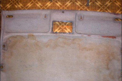

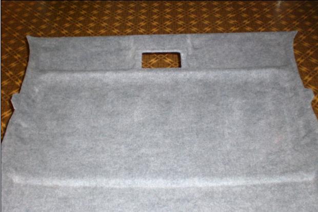

Сейчас капиталю свой Tipo. Вот восстановил потолок.
Жду ваших комментариев, вопросов Laughing
соответственно после её

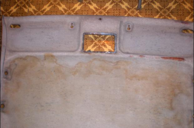

До перетяжки

Чёрным бы сделал. Прикольно когда потолок тёмный.
Например у меня очень тёмно-серый. Такой уж достался. Перешитый кем-то. Но если б я делал то сделал бы его ещё темнее.

Ты знаешь на фото потолок уже без черного покрытия (которое досталось от прошлого хозяина). Именно поэтому и хотел как можно светлее
