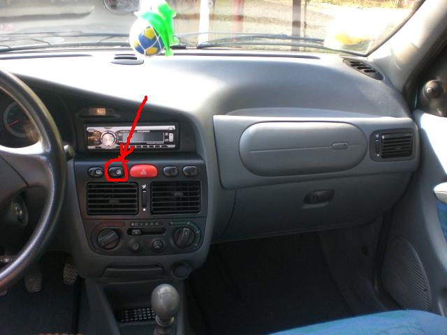

Хочу подключить дополнительные фары,нашел под передними подкрылками провода,это подсветка или что может быть? Подскажите что за кнопка на приборке?Кнопка загарается когда включен ближний или дальний свет.Заранее спасибо

попотался подключить фары через эти раьемы ,не работают...

Проверь наличие реле и предохранителя в цепи ПТФ. Они должны быть в моторном отсеке Cool Если есть проводка и кнопка включения, то 99% что не хватает реле, предохранителя ну и самих ПТФ (у меня так было).

Не совсем так...
Эта кнопка включает задние противотуманки.
Включи ближний и нажми енту кнопку, а потом обрати внимание что задние фонари начинают гореть ярче, дабы в туман в тебя никто не вляпался, кнопка на подключение противотуманок находиться должна справа от аварийки.

Sikura
Ясно,справа от аварийки есть две кнопки,они не нажимаються.эти кнопки работают?заранее спасибо
Сообщения: 17342
СообщениеДобавлено: Пн Ноя 07, 2011 21:51    Заголовок сообщения: Ответить с цитатой
Они нажимаются,но пока вы не поставите реле,работать не будет.Они же,аналогично включению обогрева стекла сзади,не так фиксируются,как это принято,там "триггерное" управление.

Какое нужно реле и где оно устанавливаеться?если можно поподробней.или это нужно к электрику обращаться?

Реле там по размерам,как половина обычных автомобильных.
по картинке видно, что вместо кнопок заглушки стоят, поетому и ненажимаются, надо вытянуть заглушки и вставить кнопки

а где такие кнопки искать?только на разборках?

надо сначала определить все-таки там заглушки (если вообще не нажимается) или все-же кнопки (если нажимается но не фиксируется, возвращяется назад)
если заглушки, то кнопки, проще всего, взять с разборки с более фаршированной модели
Сообщения: 17342
СообщениеДобавлено: Вт Ноя 08, 2011 10:08    Заголовок сообщения: Ответить с цитатой
Не заглушки это,у кнопок совсем небольшой ход,буквально пару мм.Им не надо фиксироваться.Есть и заглушенные,но думаю,они тоже могут работать,просто разобраться надо.
