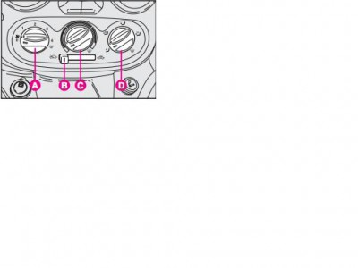

Погасла подсветка органов управления, вместе с подсветкой зажигалки и источника питания. Никаких подозрительных ситуаций небыло, всё светилось красиво, а потом перестало. Какая может быть причина, предохранитель? Вся остальная подсветка на передней панели работает нормально.

На эту панельку приходит отдельный пучок проводов с разъемом.Возможно дело в разъеме.

Выдергиваешь воздушные диффузоры, под ними два винта и под чехлом КПП еще два, они держат панель.Где то уже тут была темка как все это разбирается.

Но сначала проверь все предохранители.

Воздушные дифузоры, я так понимаю, это откуда воздух дует, которые поворачиваются, закрываются и открываются. Выдёргивать нужно центральные? Как, отвёрткой? Эти четыри винта держат не всю панель, а только её центральную часть?

Была похожая ситуация.
Кстати он общий с подсветкой заднего номера.
Проверь, если подсветка не работает - 100% предохранитель.

Ніфіга він не разом з заднім номером. Воно світиться по логіці роботи і разом з склопідіймачами і кор.дзеркал. Шукай запобіжники!

Вспомнил... У меня задняя дверка битая, и лампочек на подсветку номера нет, а сами гнёзда куда они вкручиваются болтаются без лампочек. На кануне я пробовал какието лампочки от жигуля вставить в эти гнёзда, но вкрутить туда их у меня не вышло, и никакого эфекта я не получил, но помню шо што-то щёлкнуло когда впихивал лампочку.
Если подсветка панели органов управления связана с подсветкой номера, то возможно это я и коротнул.

Смотры предохранители
F51,F32,F44.

тоже за то что дело в предохранителях.
я вот себе такую распечатку сделал, после того как пол часа искал сгоревший предохранитель:
лист 1
лист 2
к стати, как открыть крышку блока предохранителей, то на ней есть ПРИМИТИВНАЯ схема, думаю и она может сэкономить немного времени, если дело случилось где-то "в поле"

Может быть в разных модифтыкациях и по-разному.
У меня на одном предохранителе подсветка заднего номера и части торпедо, где ручки печки/вентилятора.

Проверил, предохранитель F51 сгорел. Завтра надо ити в магазин искать новый.
