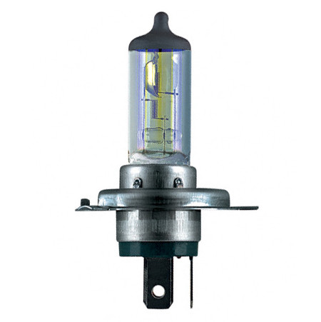

Тип 2
Osram All Season Super H4 64193ALS
Общие характеристики
Тип лампы - H4
Цоколь - P43t
Длина лампы - 82 мм
Вес нетто - 25,6 г
Диапазон рабочих температур - -30...+50 C
Электрические характеристики
Мощность лампы - 60/55 Вт
Напряжение питания - 12 В
Светотехнические характеристики
Цветовая температура - 3200 К
Световой поток - 1650/1000 лм
Автомобильная лампа Osram All Season Super 64193ALS - это всепогодная автолампа, которая обеспечивает великолепную видимость на дороге даже в самых тяжелых погодных уловиях.
На колбу автолампы Osram All Season Super 64193ALS нанесен специальный интерференционный слой, который придает свету лампы желтоватый оттенок. Именно поэтому свет заметно улучшает контрастность объектов на дороге и улучшает видимость в самых плохих погодных условиях.
Особенности автомобильной лампы Osram All Season Super 64193ALS:
повышенная видимость на дороге в плохих погодных условиях
увеличенная на 30% светоотдача
желтый оттенок света от ламп, делающий автомобиль более заметным во время тумана
увеличенная на 10 метров зона освещенности на дороге
Размер:
22.62 KB
Просмотрено:
299 раз(а)
_________________ Авто нынче не роскошь, а средство передвижении. Но разница между автом и ведром большая))

На осень-зиму лучше Osram All Season. Сам на них "подсел" 6 лет назад. Преимущество не только в туман и снег, но и то,что ямы четче выделяются.
Себе поставил Osram All Season 85/80. Сгорают чаще, но и светят лучше. Плавления проводов и облезания фар не замечено за 70 тыс пробега.
