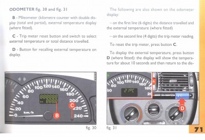

Vald
Если дисплей даже не подсвечивается, то скорее всего Женя прав, нужно искать в самом табло или питании к нему. Без схемы сложно.
Кстати в той же инструкции написано что на табло может высвечиваться ERROR CLI, если проблемы с датчиком.
У меня тоже SX с заглушками вместо этих кнопок. Это я тебе все из инструкции нарыл.

Жень, если у тебя нет инструкции по Марейке, завтра постараюсь не забыть взять с собой
К сожалению, пока нету, буду благодарен, если захватишь Smile
Вот у меня именно это и высвечивается при нажании на ту кнопку температуры.

Как обещал.
Получились не в той последовательности.
Все, убегаю на встречу.
 Просмотрено:  367 раз(а)
 Просмотрено:  370 раз(а)

Vald
В Браве 96 года комплектации SX такого нет и быть не должно.....
Так что дело не в этом, не путайте владельцев Брав Smile
