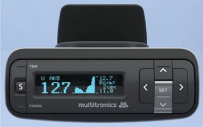

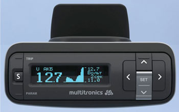

СообщениеДобавлено: Ср Ноя 16, 2011 21:05    Заголовок сообщения: Ответить с цитатой
в общем докладываю. На мой Доблик подошел Multitronics VG1031UPL, а раз подошел он, то в принципе подойдут все остальные мультитрониксы. потестить времени не так много было, но показывает много чего.подключается действительно просто.в диагностический разъем.проводов достаточно чтобы разместить аж в правом углу)))хоть вверху хоть внизу.)))в комплекте датчик температуры окружающей среды и еще куча разных пластмасок.)))
 Просмотрено:  347 раз(а)
