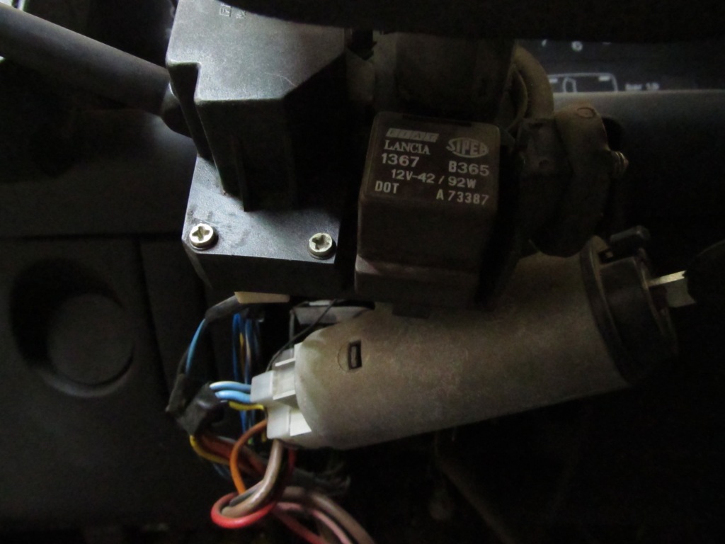

| На фиате уно 91г. в. не работают поворотники. Машину у меня украли, спустя пол года полиция её нашла в нерабочем состоянии, я её отремонтировал но осталась одна проблема- неработают поворотники и аварийка. Где находится это реле. Подскажите пожалуста!!!

под рулем ,снимешь пластик сразу увидишь

| спасибо гляну, но кажется там ничего нет кроме замка зажигания и кучи проводов, я несколько раз разбирал, но тогда небыло этой проблемы, может просто не обращал внимания. 100% проверю. Спасибо.

Была такая проблема. Это всё в этом реле.

Лечится - заменой

как вариант могла сдохнуть сама кнопка аварийки - тоже пропадут поворотники и аварийка.

Тоже вариант. Когда-то разбирал эту кнопочку, компостировала мне мозг.
