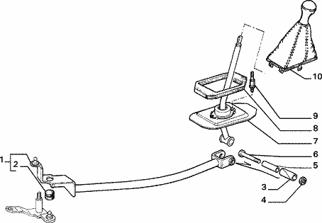

Износился шарнир под номером 2. В таблице сказано- "резиновая втулка", на деле- пластик, как на шарнирах механизма стеклоочистителя.
Кто-нибудь заказывал? Этот номер, 4259848, указанный в епере, соответствует действительности?

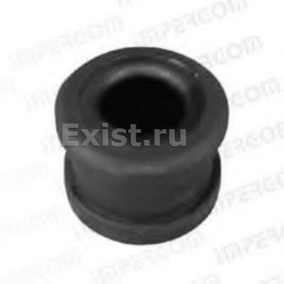

Impergom 27084 Втулка тяги КПП $0.25

Такую же недавно приобрел. Твердая вроде как из пластика. Можно ли ее установить самому с подручными инструментами и без ямы?

можно установить со струбциной 100% насчет без ямы - я б не советовал

Как я понимаю надо сначала снять глушитель, резонатор, потом тока кулису и сей девайс?

мне её ставили ничего не снимая, с под машины есть доступ, вроде как.

Лёх, вообще не похожа. В руках бы повертеть...

СообщениеДобавлено: Вт Ноя 29, 2011 11:04    Заголовок сообщения: Ответить с цитатой
Хрюкин
похожа, это она

Она она, все верно. Материал твердая резина

Снять можно, глушитель не трогайте. Я полностью кулису менял не снимая глушитель. Тяжко, но реально. При желании можно чуток опустить подрамник с рейкой вниз - тогда легче.

она, все ставиться не снимая никаких глушителей и подрамников. геморно но ставиться. а без нее очень неудобно ездитьSmile

На самом деле- резина, только окаменевшая.

может кто то опишет примерно как ее ставить на машине, сегодня пытался скрутил сверху гайку, не разбираеться, попытался раскрутить 1 тягу котора вперед выступает она начала прокручиться, а так не снимаеться, что надо раскручивать чтоб ее поменять подскажите пожалуйста? Smile

Я сверху раскрутил кулису, все снимается без демонтажа подрамника с рейкой, вытащил проволочную скобу( типа шплинта ) вверх снял приблуду аллюминиевую с подшипником игольчатым, отверткой вывковырял старую втулку. Новую ставить будешь - не перепутай верх низ - дырку под шарик, будешь вставлять - нагрей втулочку строительным феном - на шарик одеть на холодную я не смог - а струбциной сжать - хрен подлезешь, а нагретая щелк, и все на месте. Вот как-то так.
