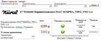

Карб, сейчас вебер, но будет - Да, солекс. Поршни хочу фирмы тдмк.
http://www.ftdmk.ru/

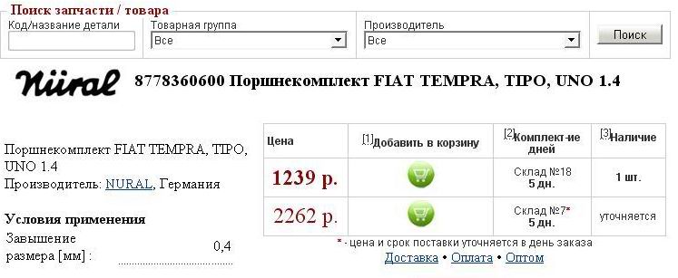

Просто один человек так уже сделал... Всё вроде прокатило с ваз поршнями...
Полистал по случаю мерсовские форумы, на предмет Mopisan чёт вроде не то что бы хвалят, но в 102-е и др мерсовские двиги пихают.. Некоторые по 150000 прошли с этими поршнями.. дороже правда чем Ваз выходят..
Эти?
http://www.akadia.ru/search.html?article=3371-01&sort___search_results_by=final_price&x=0&y=0&term=0&smode=A&cid=1
mahle не нашёл..
