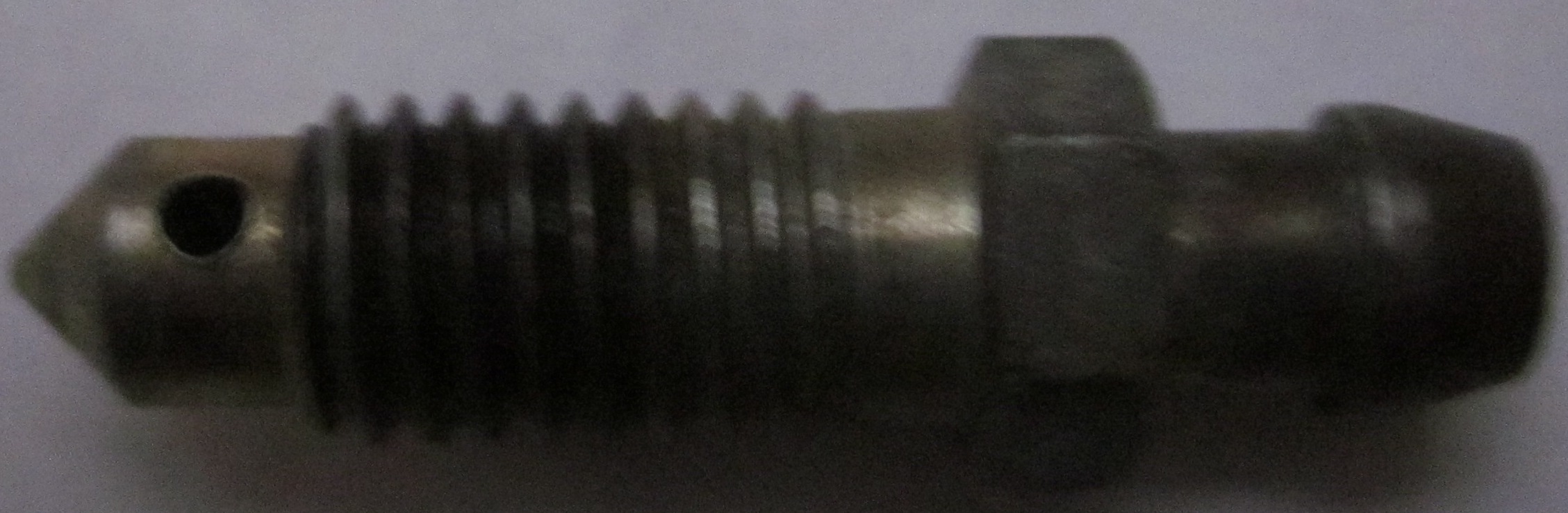

Підкажіть будь ласка хто знає , чи підходить до регати від кроми болт прокачки переднього суппорта.
 Просмотрено:  257 раз(а)
