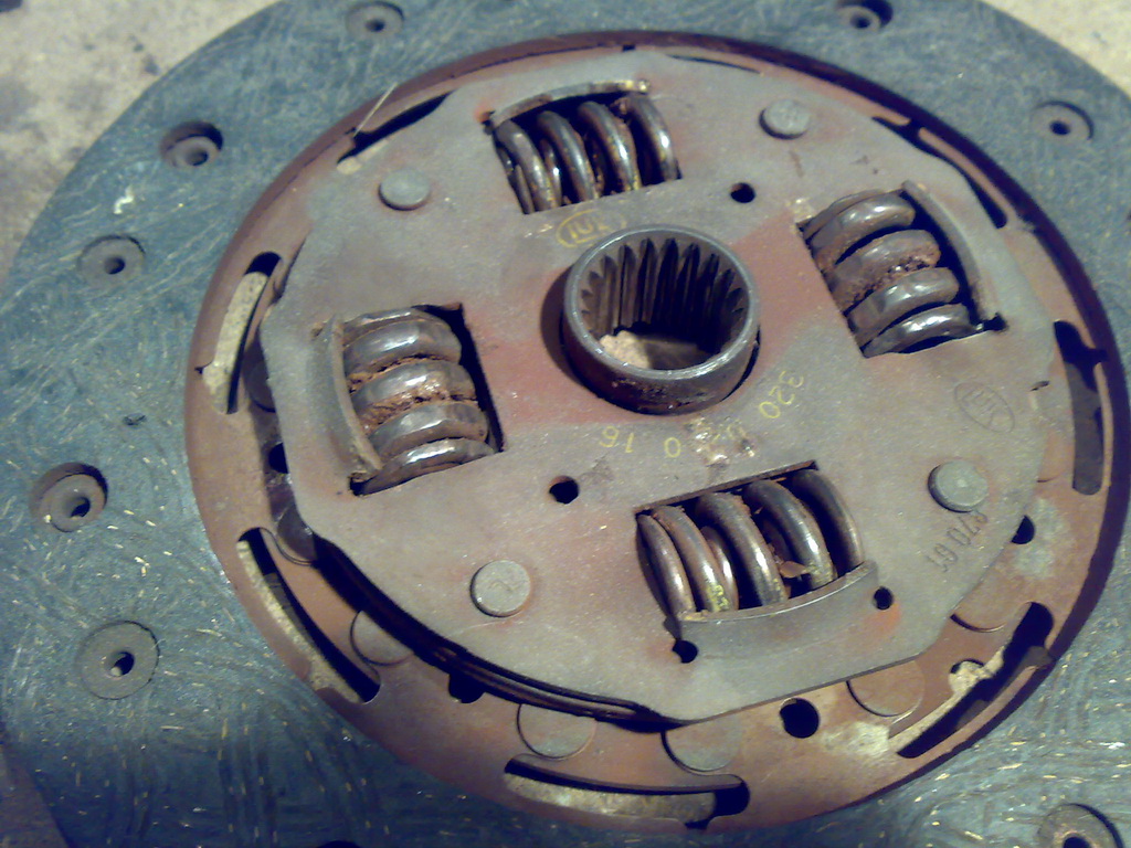

| скрежет в коробке на холодную.при выжатом сцеплении пропадает.после прогрева тоже.сразу скажу что не выжимной-менял.подскажите что лучше и дешевле-искать с разборки коробку или ремонтировать эту.спасибо за обоснованные ответы.

На разборке купить всегда успеешь.Если есть время и возможность разбери свою и увидишь есть ли смысл свою ремонтировать

А менял один выжимной? У меня до замены корзины, выжимного и диска сцепы тоже скреготал, сейчас (после замены) тишина..., и педаль теперь охренительно мягко выжимается.

Полистай форум о таком шуме коробки писалось много. НО что именно шумит остаётся загадкой.

могут пружины скрести..заочно можем фантазировать до потери пульса

Тайна заключается в следующем.
Этот шум На скорость не влияет
Многие в том числе и я смерились с ним.
Менял диск,выжымной (корзину не менял) результата нет.
На холодную шумит (не всегда) выжым. сцеп. и прогреется пропадает.
Не обращаю внимания,коробка работает отлично уже где то тысчь 50.

| еще когда на холодную катишься с выжатым сцеплением-тоже шуршит.ладно покатаемся пока так.может подвернется хорошая коробка.спасибо всем за ответы!!!

ТОТ ЖЕ СКРЕЖЕТ ПРИСУТСТВУЕТ НА ХОЛОДНУЮ)))))смирился))))когда делал капиталку заменил все .на убитом моторе и сцеплении скрежета никакого не было(((

Та же проблема. Причем 100% проблема коробки, не сцепления. Сцепу меняли, и выжимные, и корзину. Ничего не изменилось. Вскрывали коробку и меняли все подозрительное, подшипники, стопоры. Шум остался. Единственное что помогло его уменьшить - масло синтетика 75W90. Сейчас я этот хруст слышу только если на улице -10°С и ниже, первые 5-7 минту пока греется. Стараюсь по такой погоде просто не выезжать.
