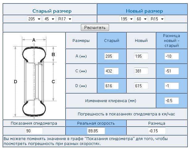

KpoT
Зарегистрирован: 20.11.2006
Сообщения: 1056
СообщениеДобавлено: Вс Дек 11, 2011 13:38    Заголовок сообщения: Ответить с цитатой
practic писал(а):
Погрешность спидометра - 6,15 км-ч
http://mtsbaza.com/mts/calculator.cfm
ну-ка ну-ка
 Просмотрено:  446 раз(а)

practic
Зарегистрирован: 22.10.2011
Сообщения: 951
Авто: Fiat Albea 1.3 multijet
СообщениеДобавлено: Вс Дек 11, 2011 15:27    Заголовок сообщения: Ответить с цитатой
KpoT писал(а):
ну-ка ну-ка
Пардон, я не тот размер написал 205-55-Р17 Very Happy

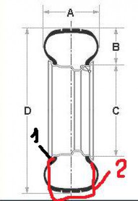

iggi1711
Зарегистрирован: 11.03.2009
Сообщения: 972
Авто: Lancia Delta Nova 1,6 i.e. 160 км/ч больше не пробовал->Пешкарус 5-10 км\ч->Renault Laguna II\2.0\140hp\260км\ч на приборке
СообщениеДобавлено: Вс Дек 11, 2011 17:33    Заголовок сообщения: Ответить с цитатой
KpoT писал(а):
а можно физку процесса? как например давление в шине способно влиять на показания спидометра? Smile мне ОЧЕНЬ интересно стало
Элементаро, задул в колесо 0.2 атм больше, машина при этом не садит шину(не раздаёт в месте контакта с дорогой), при этом увеличает радиус обката при движении, и получаем немного, но всё же увеличение скорости 3-5 км\ч. Особенни на зимней резине, так как по своим свойствам она мягче летней.
1-нормальное давлени в шине, 2- давление выше нормы
