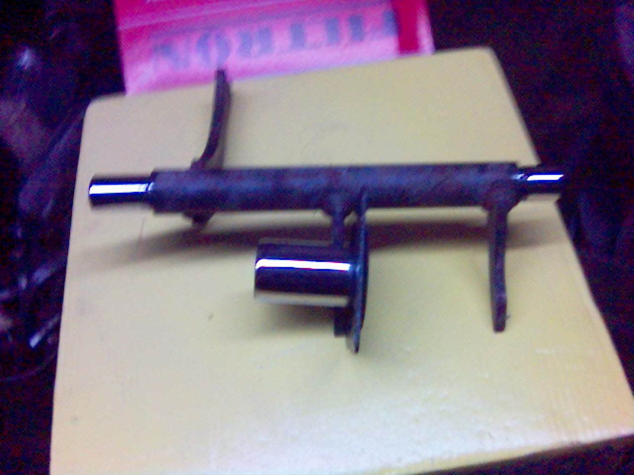

В самой корзине трение увеличиться не может по определению.
Конструкция там такая.
А вот ось вилки выжимного и напраляющая его с засохшей или
осутсвующей смазкой тугую педаль устроит запросто.

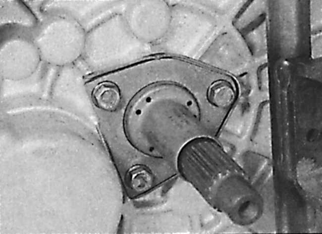

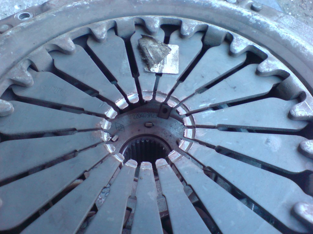

Дивись на ці деталі.
Hi
Віробітка на пружині корзини
 Просмотрено:  248 раз(а)
Направляюча вижимного
 Просмотрено:  229 раз(а)

а до замены сцепления он тоже был????(хруст).....это в принципе результат недовыжима....т.е. неполного отсоеденения двигателя от коробки.....такое случается при неправильной центровке выжимного....выше на фото выложена направляющая выжимного....вот если эта "трубка на трех болтах" не отцентрована или же имеет какието дефекты-то и с работой сцепления будут проблемы ......

Трубка на трех болтах имеет центрирующий поясок и никакой дополнителной центровке не подлежит.
А вот привод сц. перед применением, наждачком и волочным кругом
привожу в порядок.
Смазка по шерховатым поверхностям неэфективна.
Получаю неизменно превосходный результат.
На фото примерчик.
 Просмотрено:  230 раз(а)
