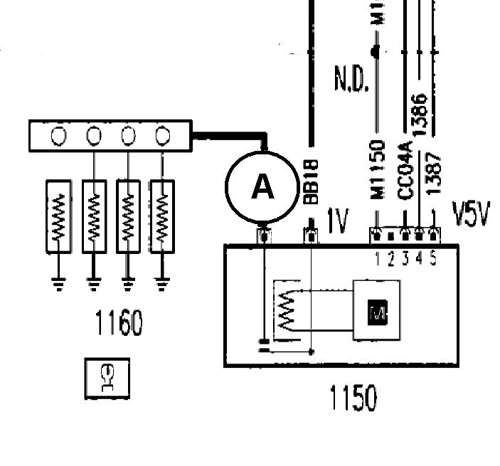

Vladimir TV писал(а):
Первые разы вспыхнет и сразу глохнет. А когда завелась, то первые секунды, такое ощущение, что на двух цилиндрах, если это возможно. В течение дня все отлично. Если не работает какая то свеча, это на приборке видно?
На панелі приладів не покаже.
Можливо застигла солярка в паливопроводах і фільтрі.
Перевірити можна відєднавши шланг "обратки", повина витікати.
Точна перевірка свічок накалу, тільки викрутивши їх.
Свічка справна.
Свічка несправна.
Схема простої перевірки, струм порядка 40А-ОК!
