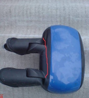

Добрый день столкнулся с проблемой отбитого бокового зеркала заднего вида-
трещина в пластике. отбито не окончательно- внизу немного держится...
подскажите у кого качественно заклеить( или самостоятельно) можно ли заклеить цианопаном?
спасибо...
на рисунке обозначил красным

Роман(РМ), вот почитай как правильно пользоваться цианопаном. вряд ли сам сможешь правильно подготовить поверхности.
если там трещина, так как ты показал на рисунке, может стоить попробовать заклеить самому. я несколько раз клеил супер клеем Pasco (в серо-оранжевой упаковке), держит отлично.
заклеил моментовским цианопаном ГЕЛЬ..
вроде держится... шов замазал черным маркером...
