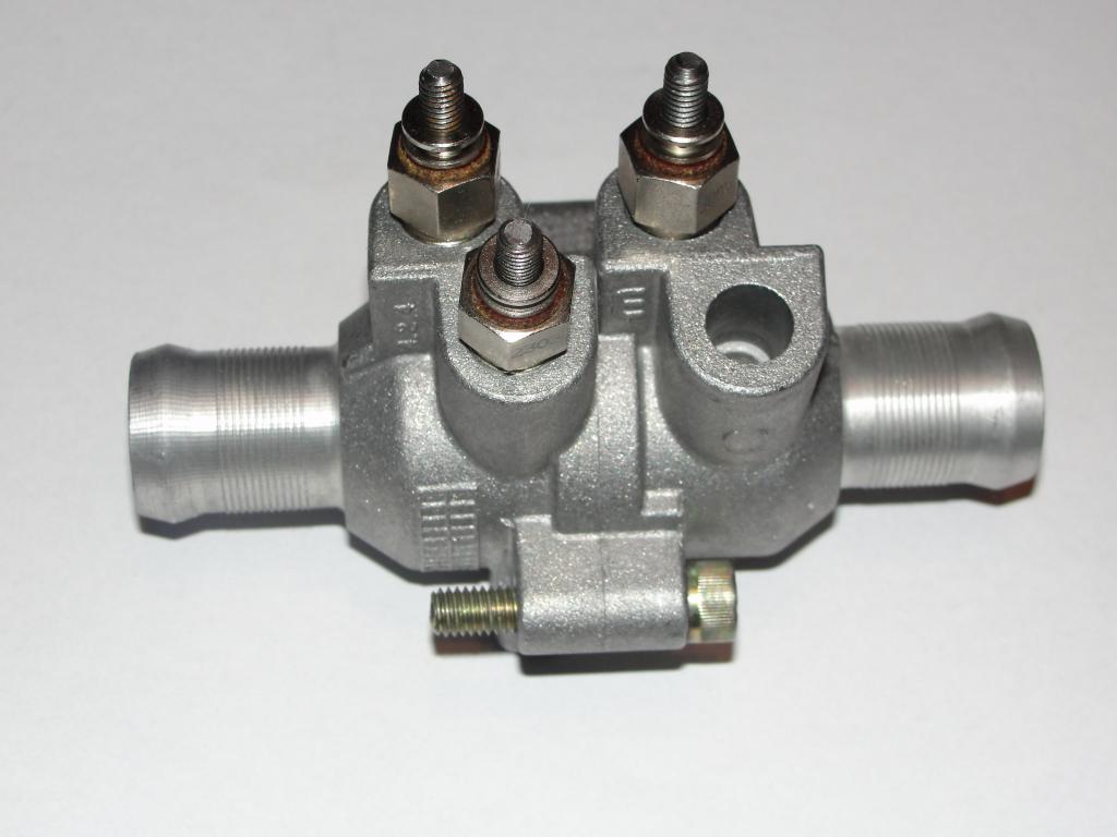

Сучасні дизельні двигуни Common Rail не мають зайвого тепла, через високий ККД і на багато з них ставлять додатковий підігрівач охолджувальної рідини для скоршого прогріву. Після запуску двигуна на свічки нагріву рідини подається напруга аж поки рідина не прогріється до 60С .
Hi
 Просмотрено:  435 раз(а)
Vladimir TV
Зарегистрирован: 25.07.2011
Сообщения: 1071
СообщениеДобавлено: Сб Дек 31, 2011 17:51    Заголовок сообщения: Ответить с цитатой
А что за чудо техники? Инструкцию и описание можно?

СообщениеДобавлено: Сб Дек 31, 2011 18:13    Заголовок сообщения: Ответить с цитатой
Аналогична история с нагревом движка.А вот подобный прибамбас стоит на Фольцах в стандартном исполнении, и те двигателя греются гораздо веселей.Но управляет этими тенами комп, который учитывает напряжение АКБ, и если генератор имеет свободные мошностя отправляет их на подогрев движка, включив 1, 2, или все 3 тена.
