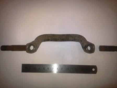

Такая проблема - задний правый рычаг после довольно разрушительной ямки начал телепаться по горизонтали.... После разборки рычага выяснил - лопнула с одной стороны ось крепления рычага ("коромысло"). Фото прикрепил. Так вопрос в чем - может у кого такая неудача уже случалась, что лучше в данном случае - заказать из Италии, довериться Кулибиным (изготовление) или есть другие варианты?

Была такая-же беда, только до меня. Впихнули Вазовский, он зажал рессору. Искал родной, на форуме помогли.
Изготовить мне кажется не изготовят или бабла срубят немеренно.
Спроси у Stana, у него был, правда летом, но ещё предлагали, уже не помню кто.

нюанс привлечения кулибиных: изготовить не проблема, вопрос в том, из какого металла это делать? Надо знать марку стали, из которой сделан оригинал. Сделаешь мягче - будет гнуть, тверже - лопнет.
1. Искать на разборках в других городах.
2. В инет магазинах.
3. Заказать в турине Smile

Была у меня такая поблема... отдал спецам они определили марку, сделали без вопросов. А новую заказать можно только с рычагом

плохо ищите, товарисчъ... если ещё надо - пиши в ЛС... достанем

[quote="CreAtoR"]нюанс привлечения кулибиных: изготовить не проблема, вопрос в том, из какого металла это делать? Надо знать марку стали, из которой сделан оригинал. Сделаешь мягче - будет гнуть, тверже - лопнет.
На сколько я помню сталь Ш-40
