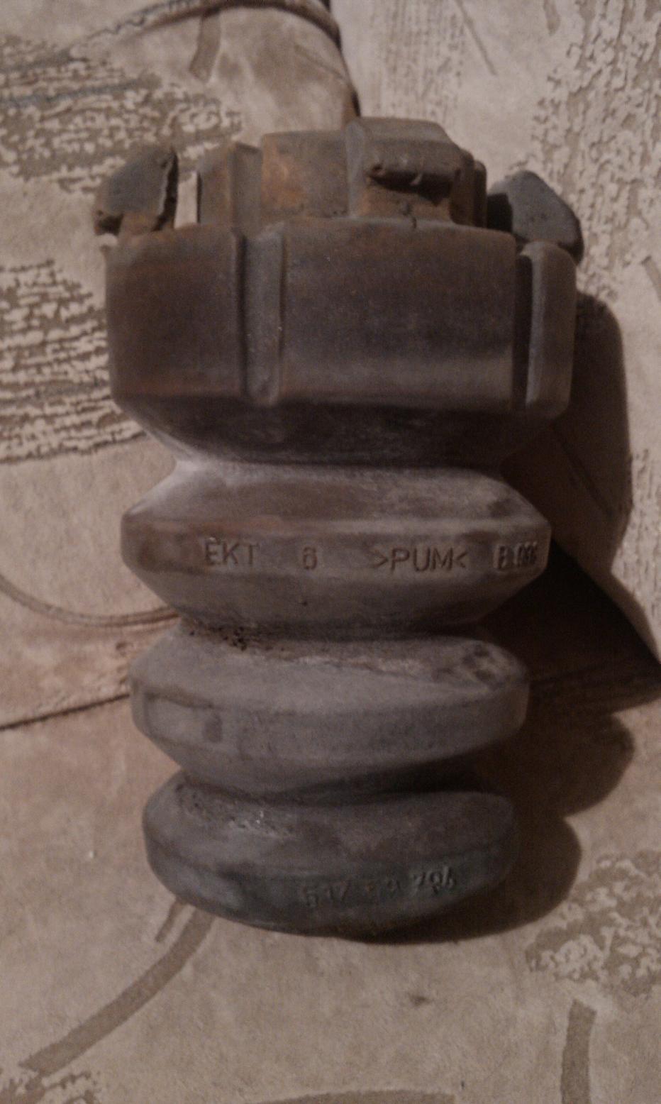

вот родной без блюдечка
это с кузова Карго ? или панорама ?
ursul
Зарегистрирован: 08.04.2008
Сообщения: 8781
Откуда: Крим, Україна
СообщениеДобавлено: Ср Янв 04, 2012 20:52    Заголовок сообщения: Ответить с цитатой
zab писал(а):
запчасть с карго, но у меня такая же

Урсул ну хоть бы написал что чашку снял или у тебя её вообще нет? Smile
оно?

Ну думаю по месту можно попробовать тот же Магнум, т.к. такой Рувиль буде дороже процентов на 70 точно...

ну кагбе родной 15см
ну каг-бе гдето видел что Магнум тоже 15тцать..., а проще спрсить у того кто их ставил... пару станиц перед... пост...
Рувль я тож не мерил...
Короч кто ищет тот обрящет... Smile

я помоему где в бортовике все размеры написал. ну и вроде проблем с отбойниками нет? или есть?

Ребята... размеры не замерил но на ДОБЛЫК встают. Отбойники от дукато, боксёра и ждампера нам встают как родные! Так что не парьтесь, ставьте!
